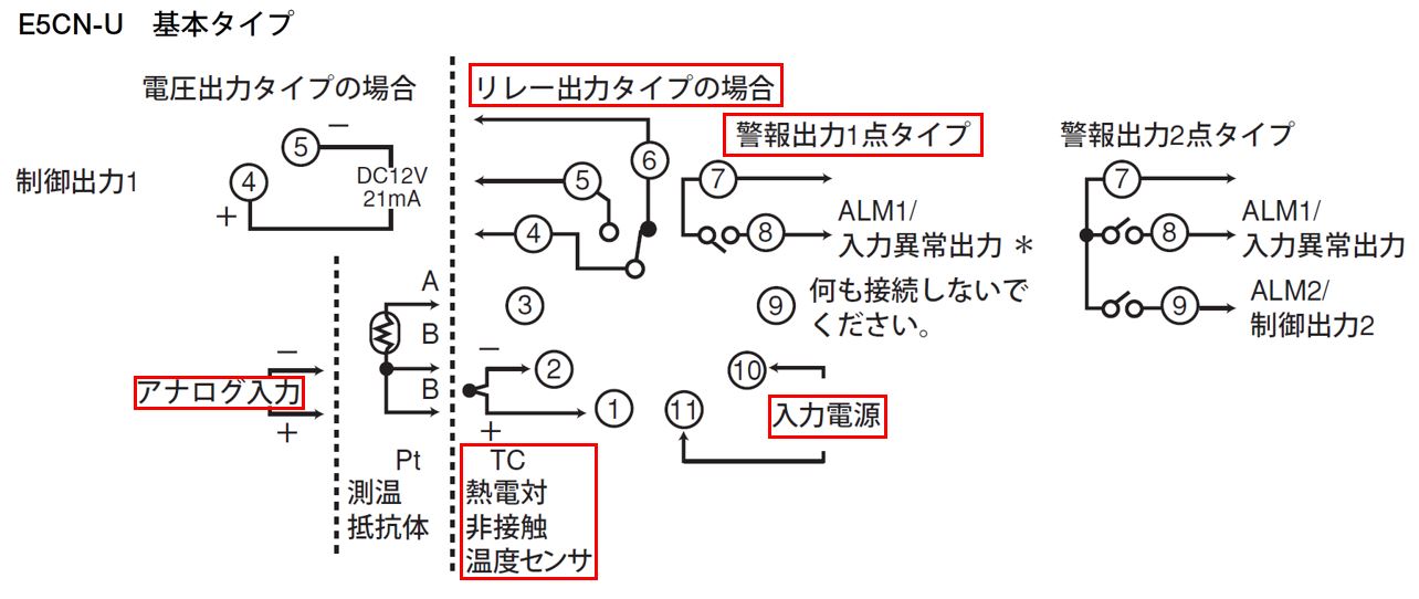

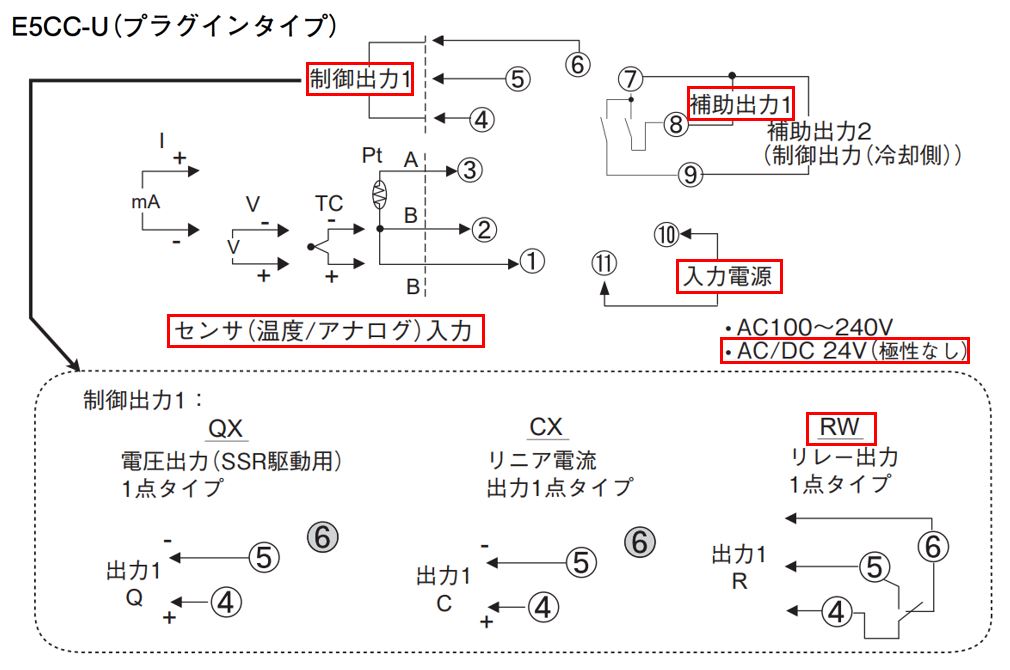

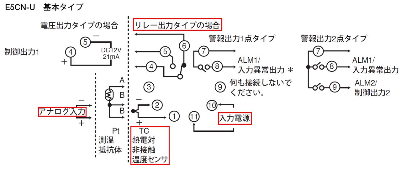

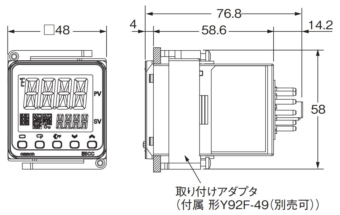

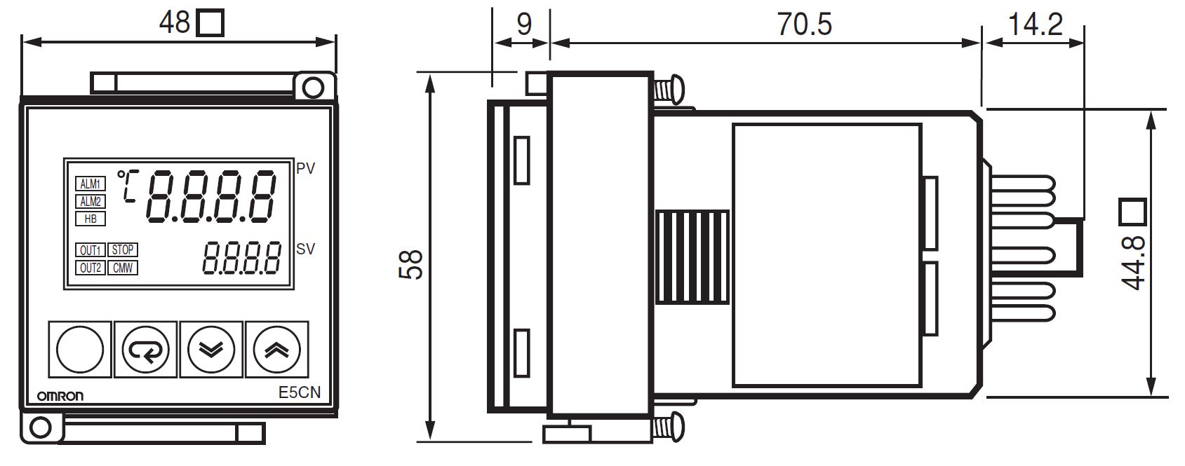

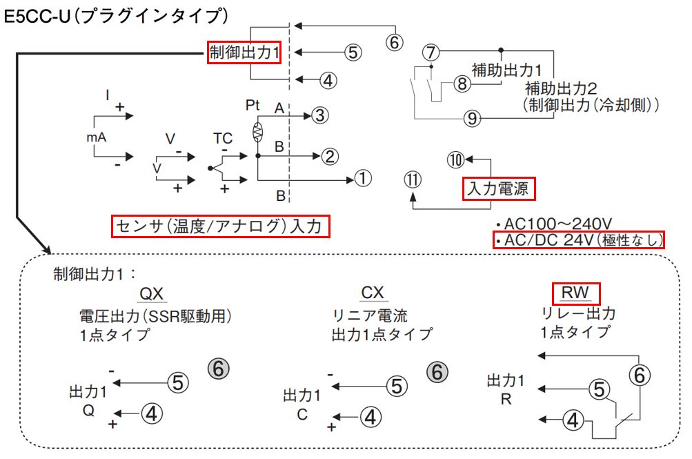

E5CN-R1TCU AC/DC24の代替品をご紹介します。また、置き換えにあたり主な仕様の比較と相違点を説明します。
