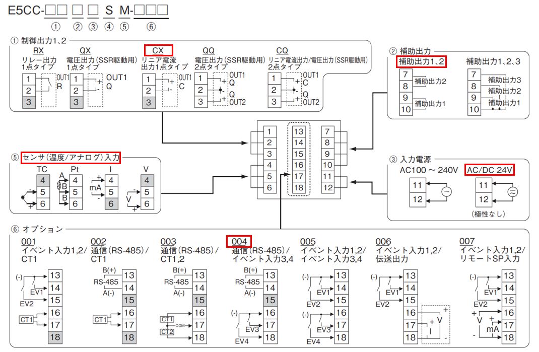

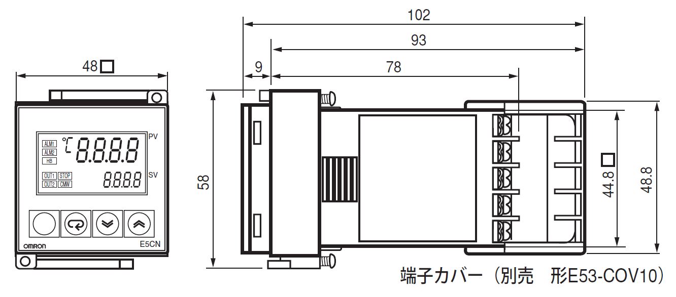

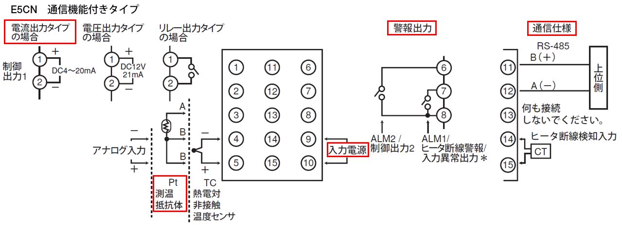

E5CN-C203P-FLK AC/DC24の代替品をご紹介します。また、置き換えにあたり主な仕様の比較と相違点を説明します。
E5CN-C203P-FLK AC/DC24の推奨代替品と主な相違点を教えてください。
