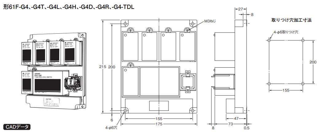

パナソニック製フロートレス液面リレー:21F-G4K(AF2145K)のオムロン相当品と主な相違点を教えてください。
パナソニック製21F-G4K(AF2145K)のオムロン相当品と主な相違点を紹介します。
