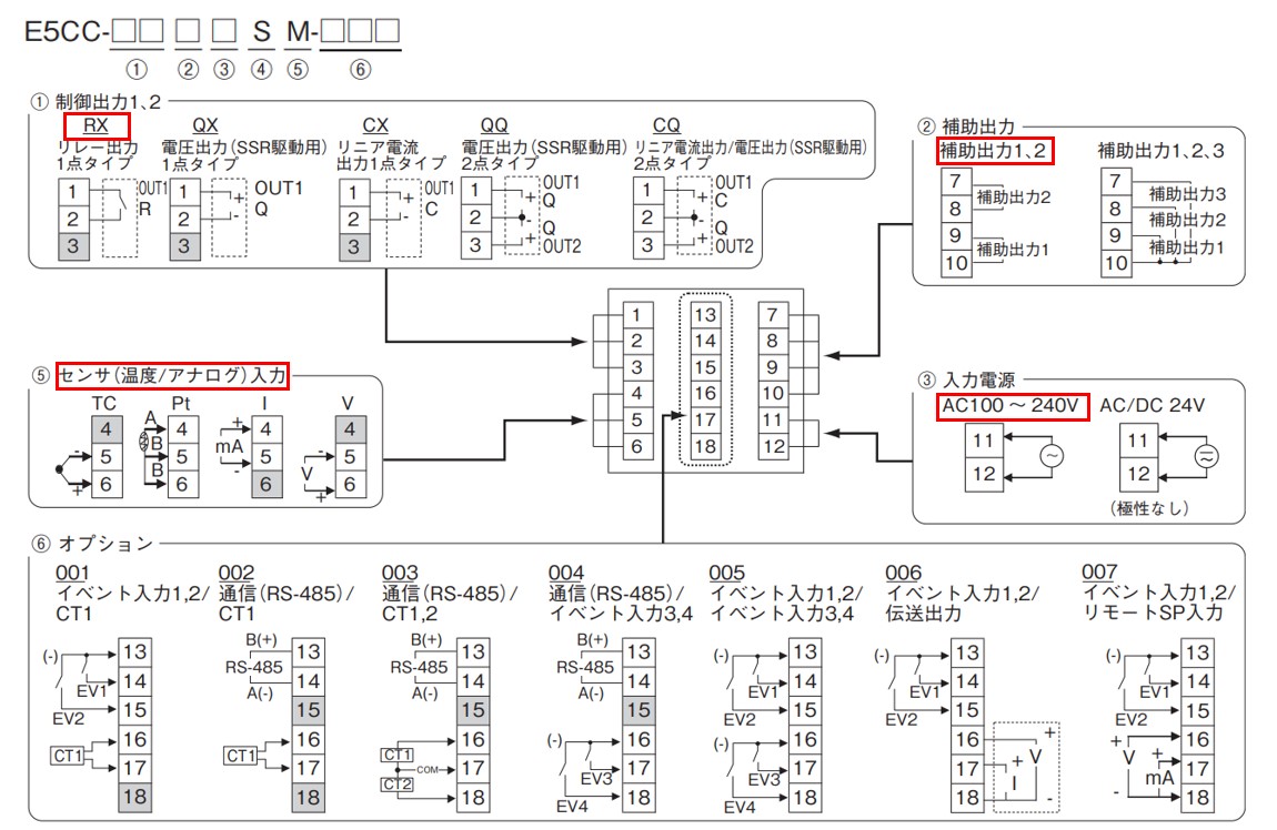

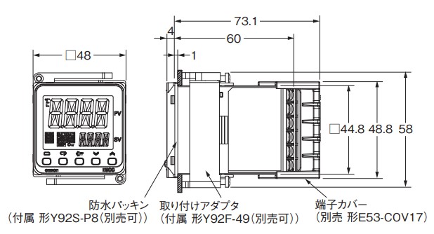

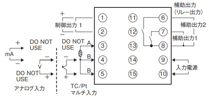

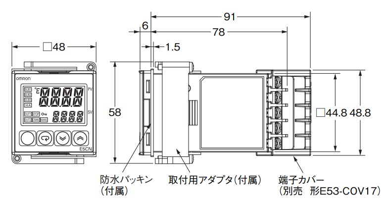

E5CN-R2T-306 AC100-240の推奨代替品と、主な相違点を教えてください。
E5CN-R2T-306 AC100-240の推奨代替品と、主な相違点を紹介します。
