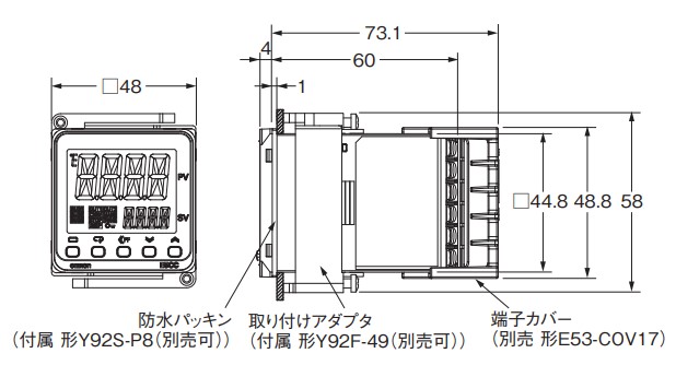

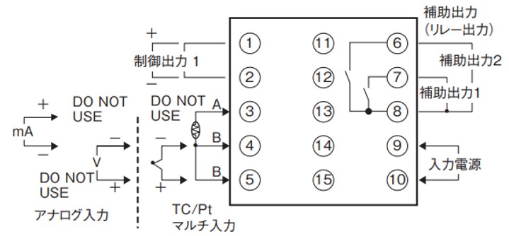

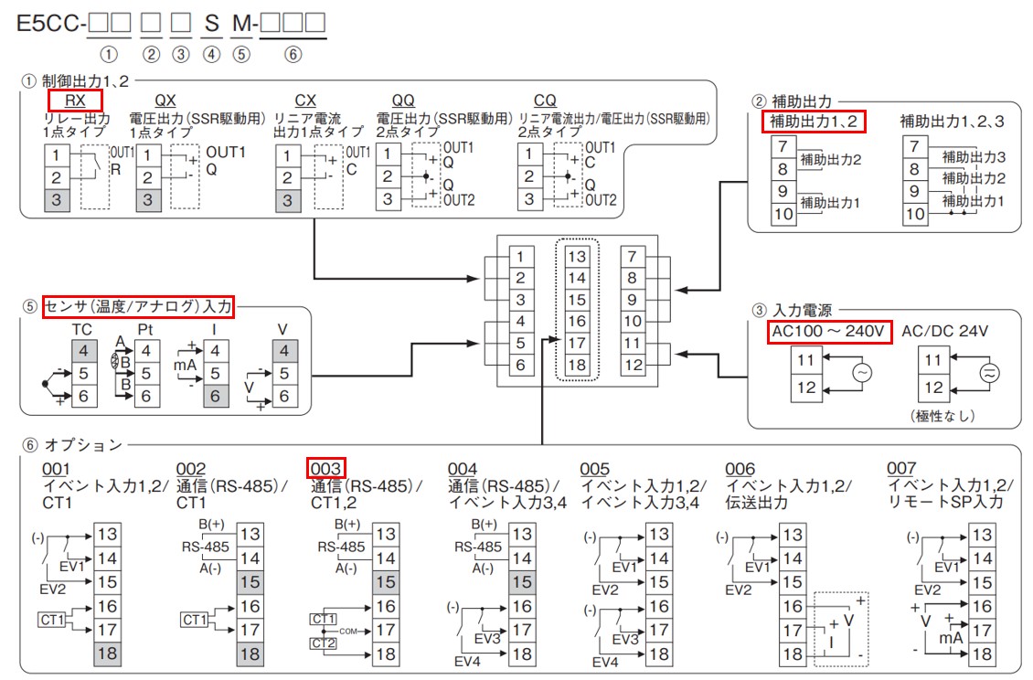

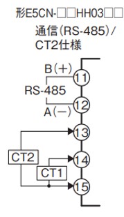

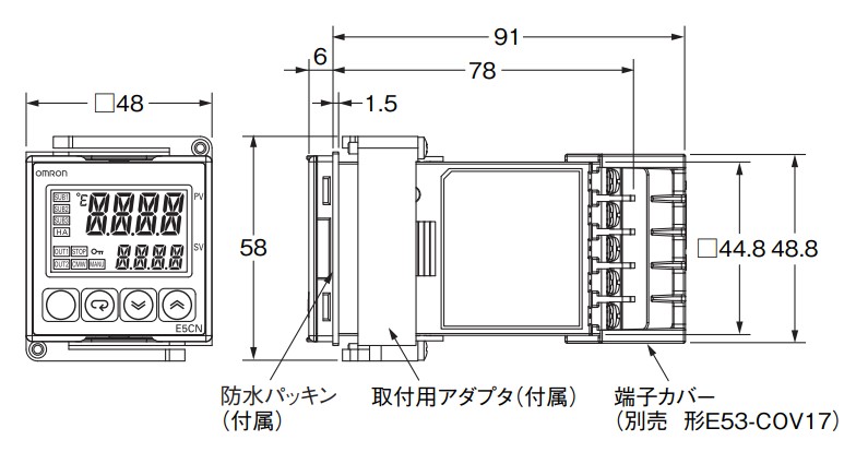

E5CN-R2HH03L-FLK AC100-240の代替品をご紹介します。また、置き換えにあたり主な仕様の比較と相違点を説明します。
