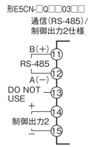

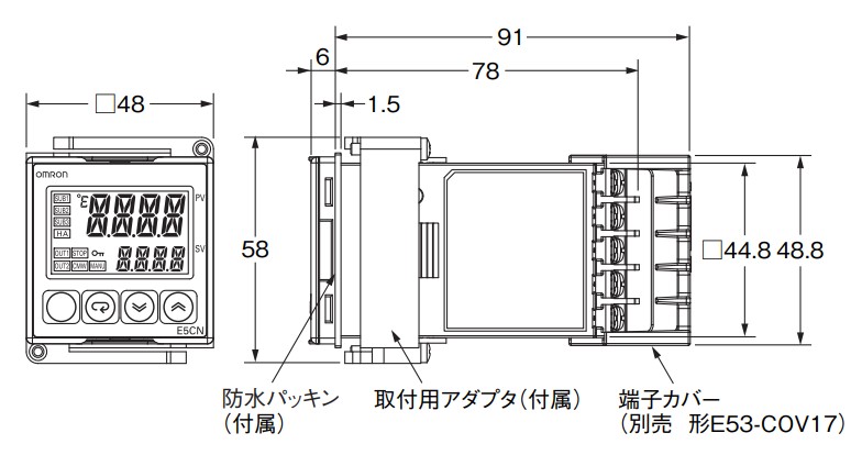

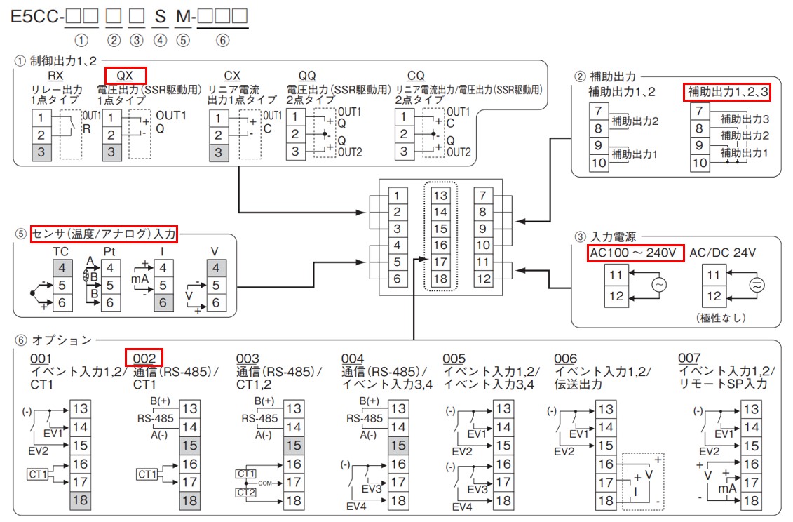

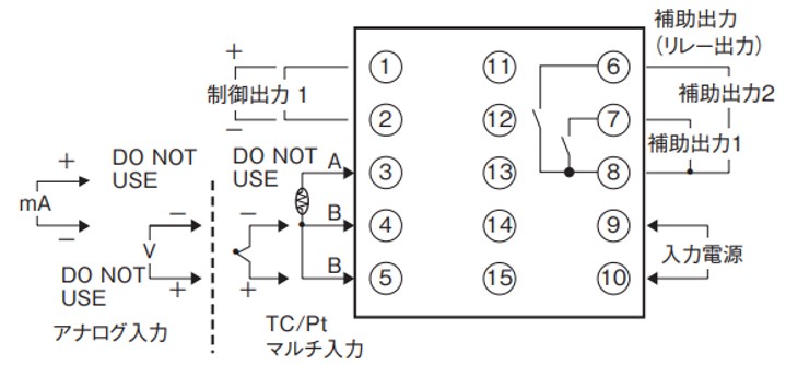

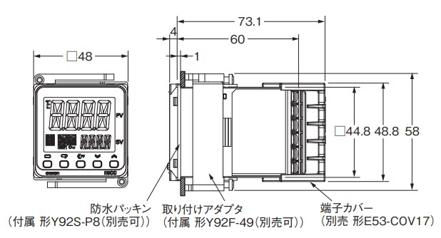

E5CN-RQ203L-FLK AC100-240の推奨代替品と、主な相違点を教えてください。
E5CN-RQ203L-FLK AC100-240の代替品をご紹介します。また、置き換えにあたり主な仕様の比較と相違点を説明します。
