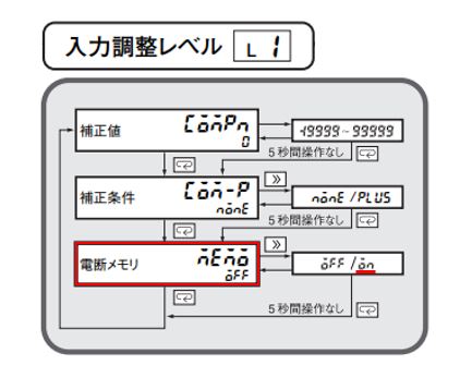

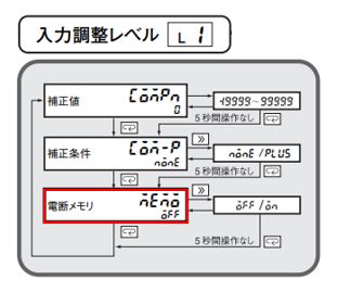

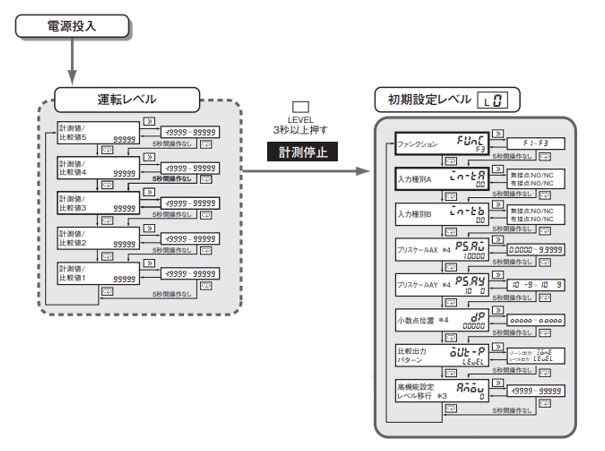

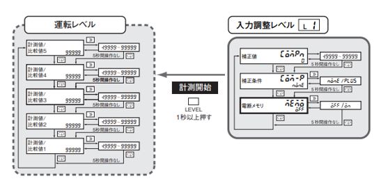

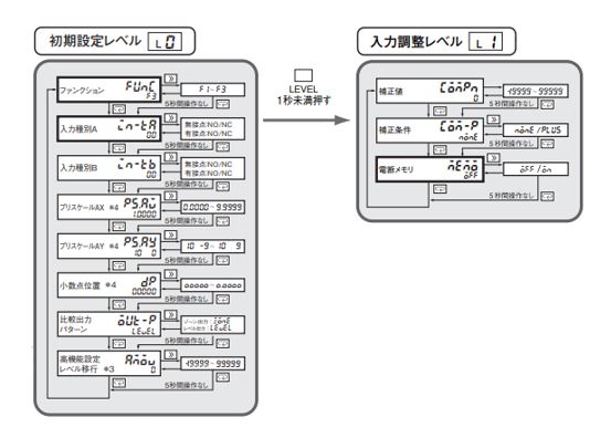

K3HB-Cシリーズで電源を落としてもカウント値を保持する方法を説明します。
K3HB-Cシリーズで本体電源を落とすとカウント値が0に戻ってしまう。電源を落とす前の値を保持する方法はありますか。
