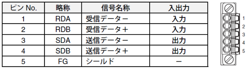

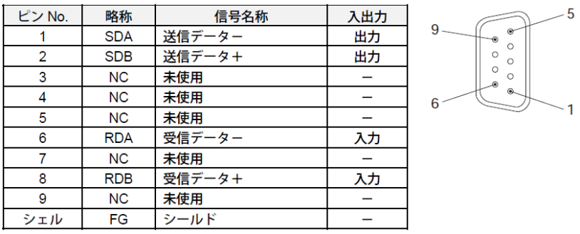

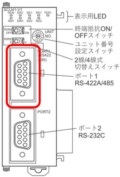

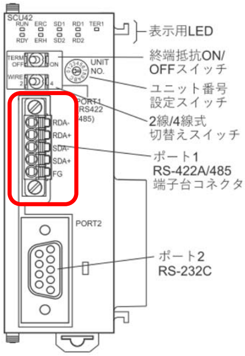

CJ1W-SCU41-V1の推奨代替品および配線の変更点について、ご説明いたします。
CJ1W-SCU41-V1の推奨代替品と、配線の違いについて教えてください。
