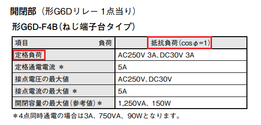

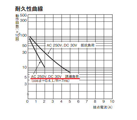

G6D-F4Bの誘導負荷の開閉可否について説明します。
ターミナルリレーG6D-F4Bの出力で誘導負荷を開閉することは可能ですか。
