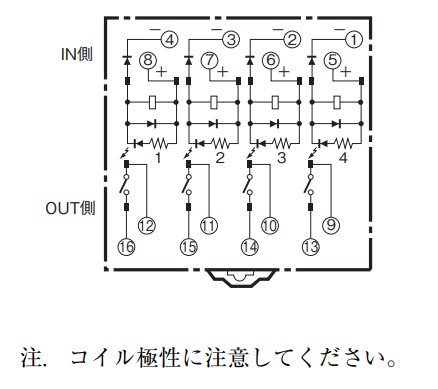

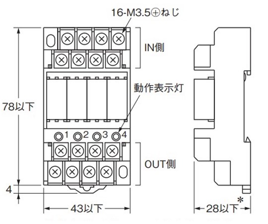

富士電機製 ターミナルリレー RS4N-DE のオムロン相当品と主な相違点を紹介します。
富士電機製 RS4N-DE のオムロン相当品と主な相違点を教えてください。
