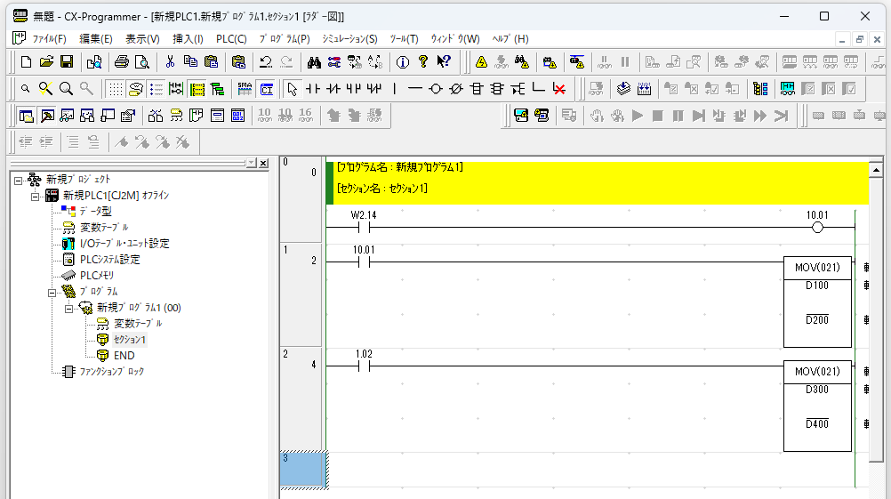

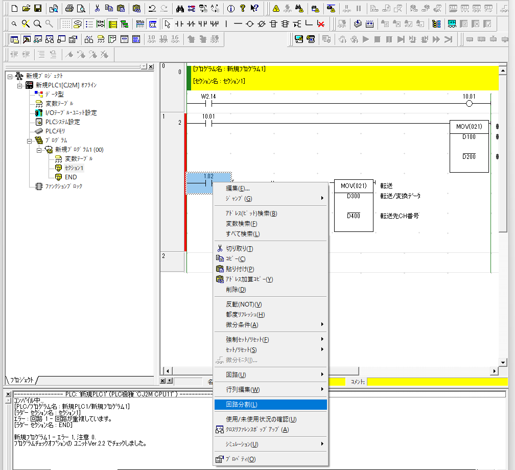

CX-Programmerのプログラムチェックでエラーメッセージ「回路が重複しています」が表示されます。対処方法を教えてください。
CX-Programmerのエラーメッセージ「回路が重複しています」の解決方法を説明します。
