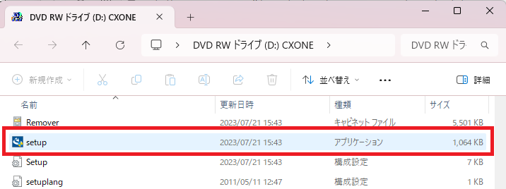

CX-OneのDVDメディアをパソコンに入れたが、自動インストールが開始しません。対処方法を教えてください。
CX-Oneの自動インストールが開始しない場合の、手動インストール手順を説明します。
