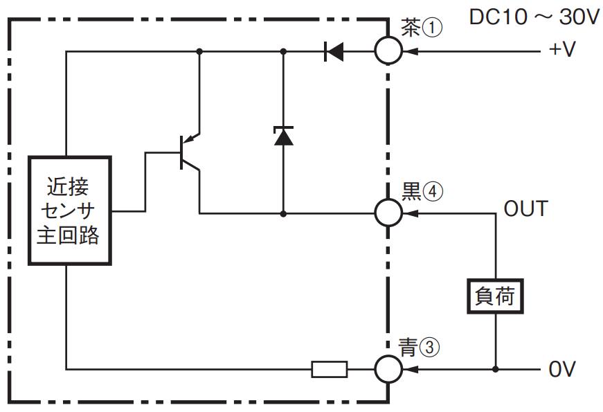

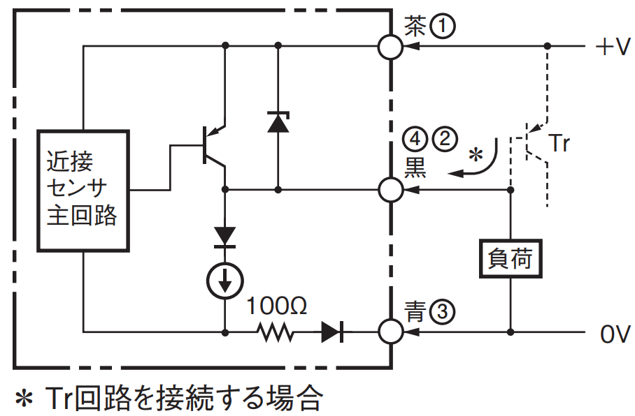

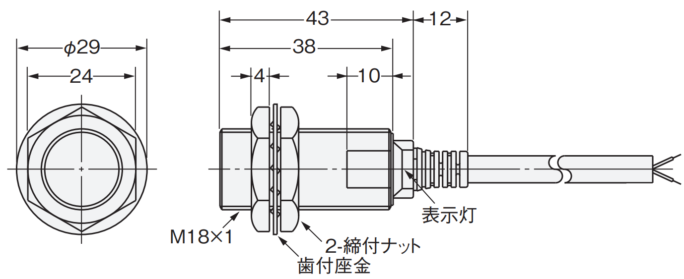

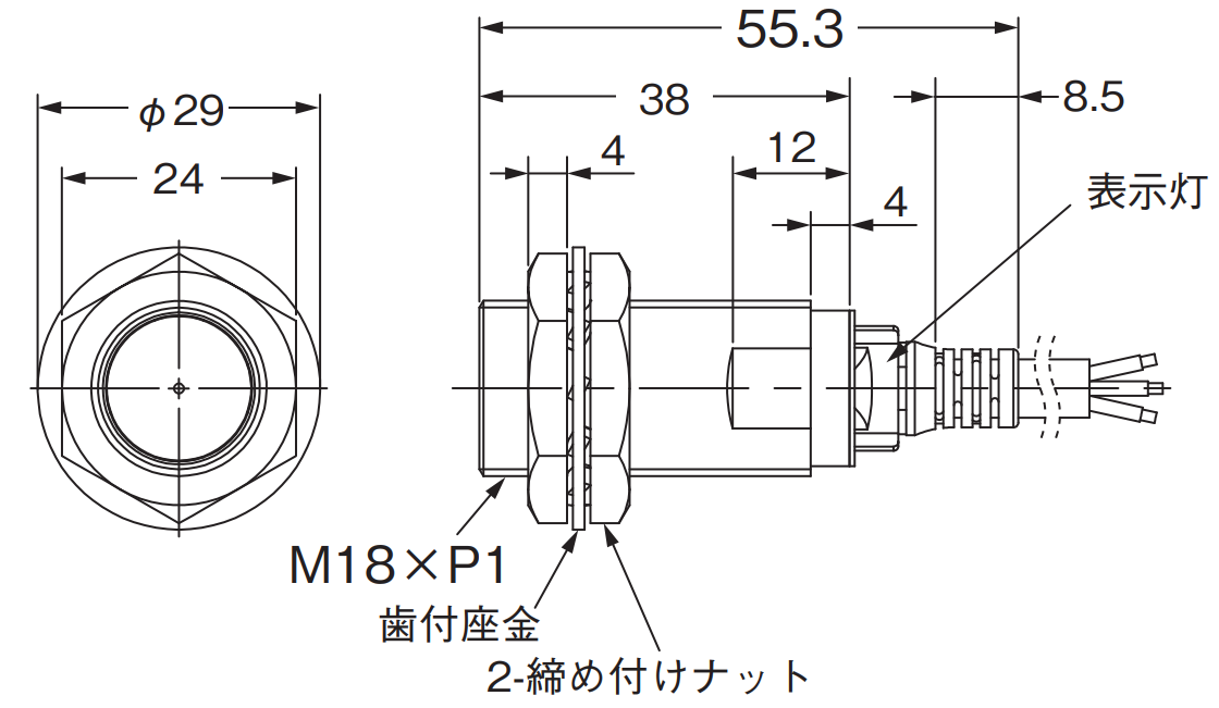

E2E-X5F2 □Mの推奨代替品と主な相違点を教えてください。
E2E-X5F2の代替品をご紹介します。また、置き換えにあたり主な仕様の比較と相違点を説明します。
