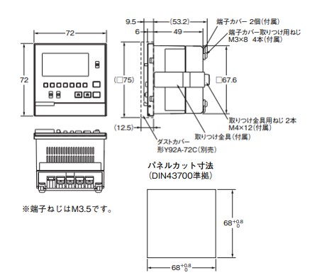

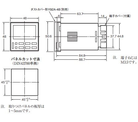

パナソニック製 A-TB72(パネル取付型)の相当品と主な相違点を紹介します。
パナソニック製 A-TB72(パネル取付型)のオムロン相当品と主な相違点を教えてください。
