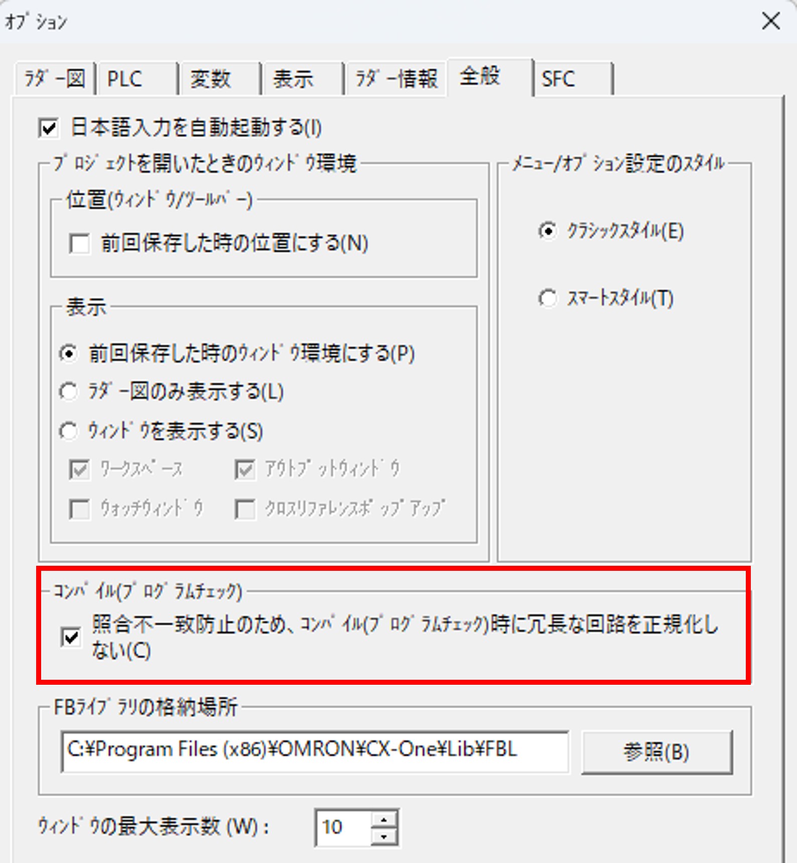

CX-Programmerでプログラムを読み出した直後に照合を行うと、照合不一致が発生する原因についてご説明いたします。
CX-ProgrammerにてPLCからプログラムを読み出した直後に照合を行うと照合不一致が発生した。原因を教えてください。
