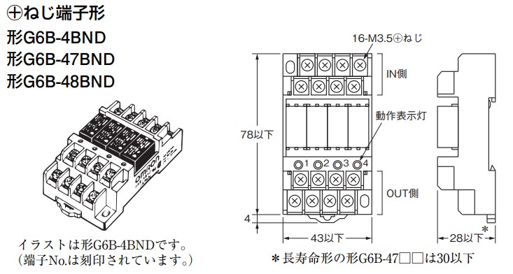

ターミナルリレーG6B-4BNDがセット品であることを外形図と共に説明します。
ターミナルリレーG6B-4BNDは、リレーと端子台(ソケット)がセットになった形式ですか?
