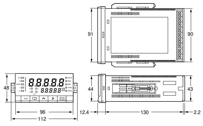

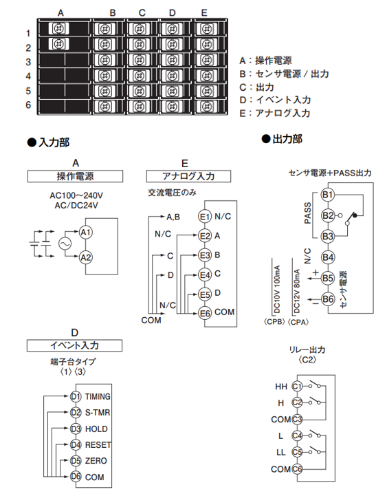

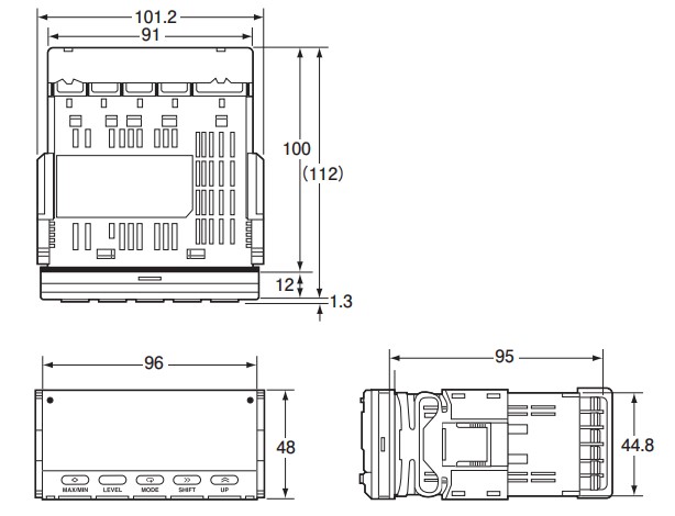

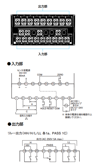

K3NX-VD1A-C2 の推奨代替品をご紹介します。また、置き換えにあたり主な仕様の比較と相違点を説明します。
