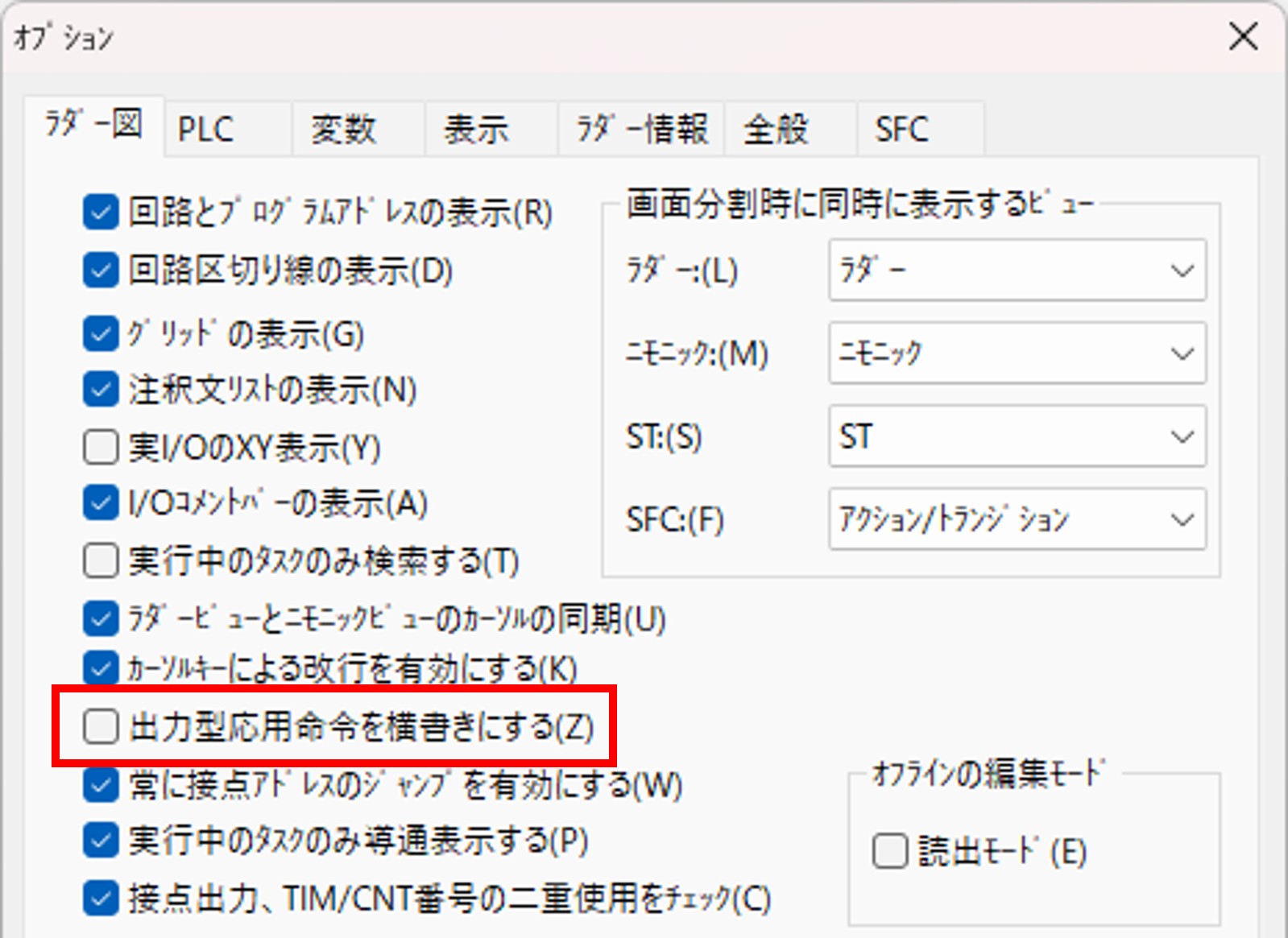

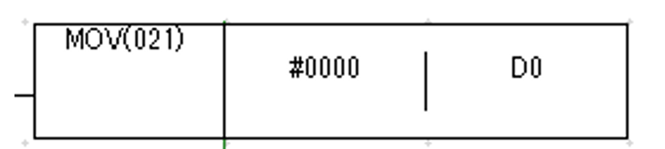

CX-Programmerで、ラダー内の応用命令の縦書き/横書き表示を切り替える方法を教えてください。
CX-Programmerにおける応用命令の縦・横表示の切り替え設定についてご案内いたします。
