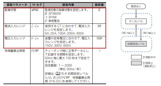

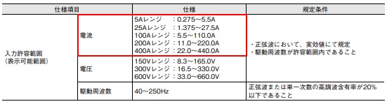

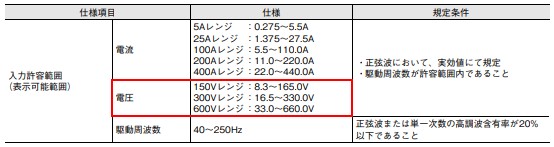

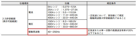

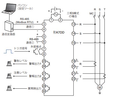

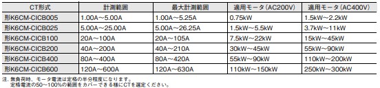

K7DDのメイン表示が「-----」で「FREQ(周波数範囲外異常)」が点灯している。原因を教えてください。
K7DDの「-----」「FREQ」表示の対処方法について説明します。
