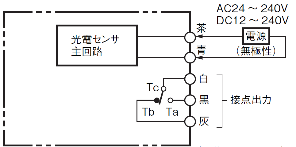

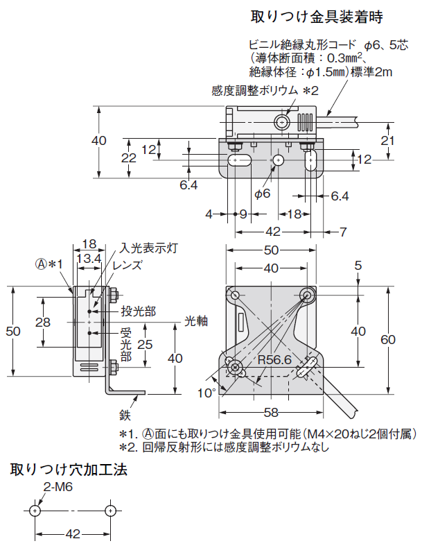

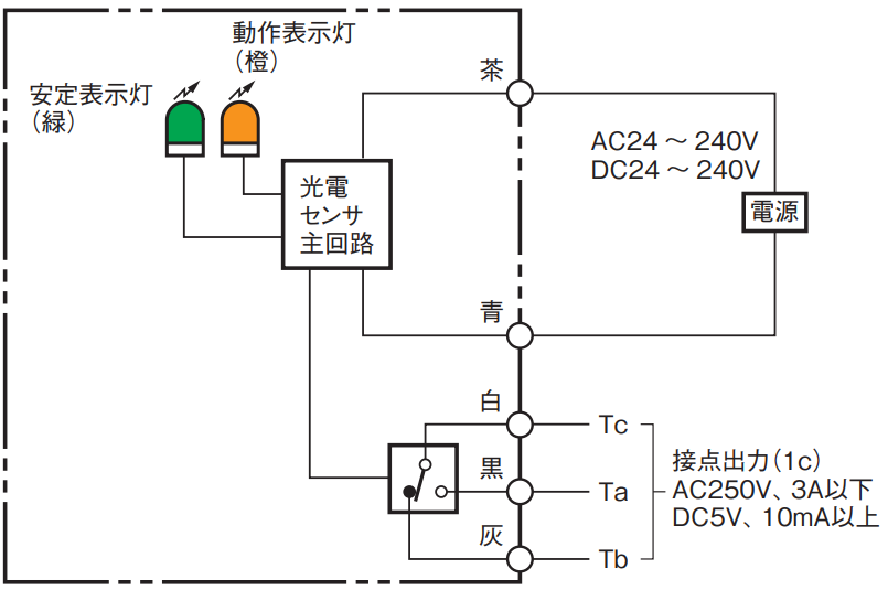

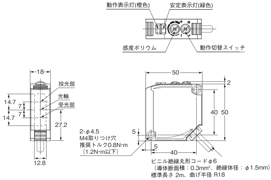

E3JK-DS30M2 □Mの推奨代替品と主な相違点を教えてください。
E3JK-DS30M2の代替品をご紹介します。また、置き換えにあたり主な仕様の比較と相違点を説明します。
