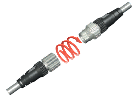

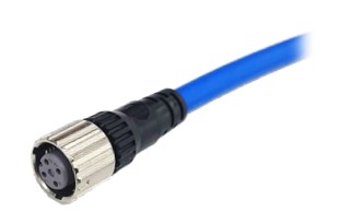

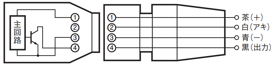

E2E-X40MC1L30-M1に接続可能なコネクタケーブルの形式と仕様、ピン配置、配線色を説明します。
E2E-X40MC1L30-M1に使用可能なケーブル付きコネクタの形式を教えてください。(センサI/Oコネクタ・片側コネクタ・ソケット)
