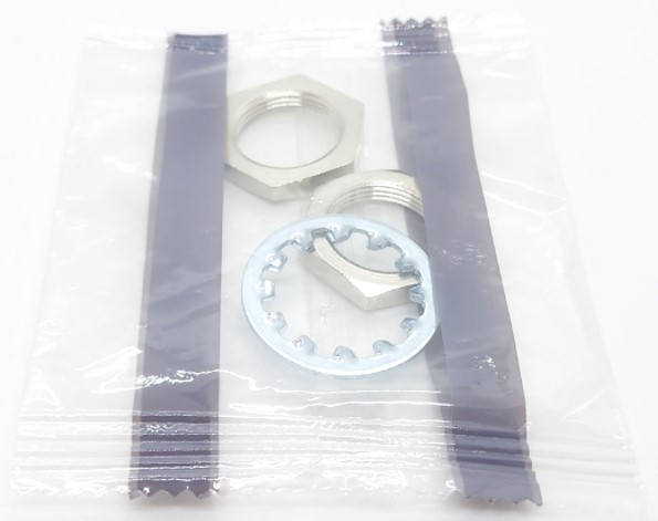

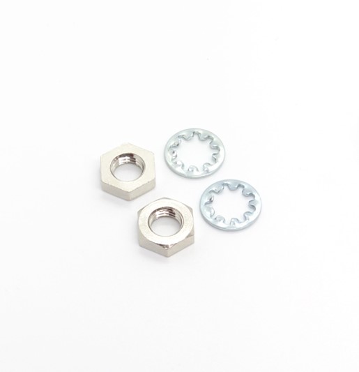

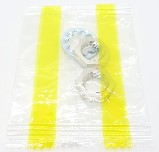

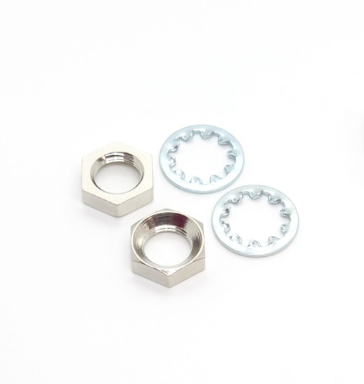

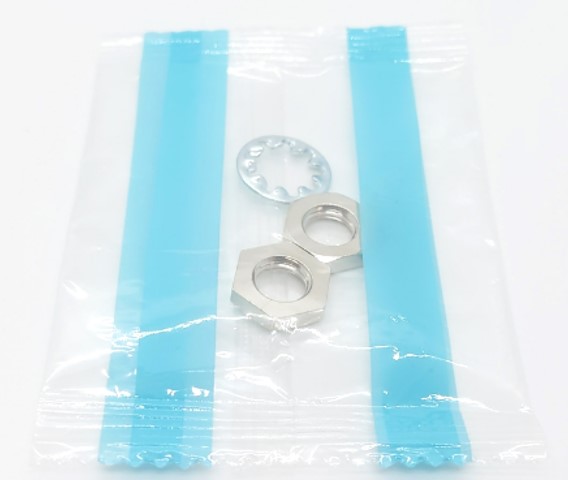

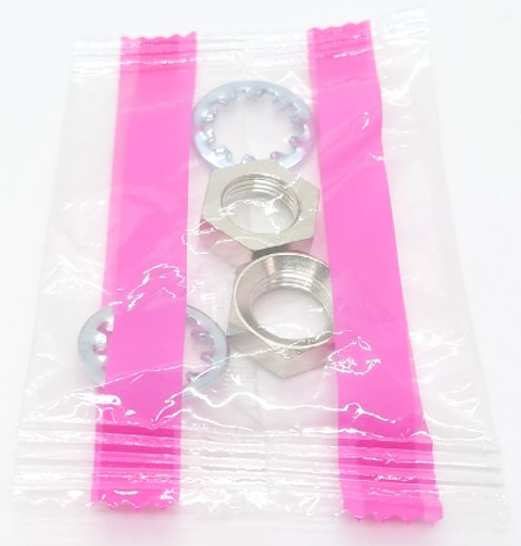

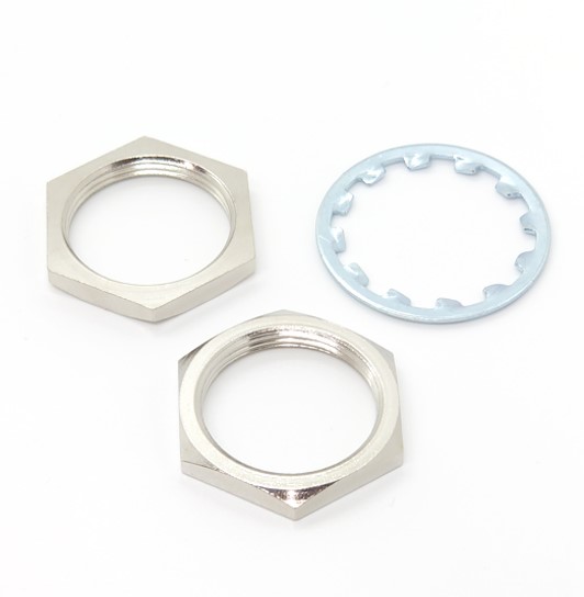

| 適用センサ | ナットセット |
| タイプ | サイズ | 形式 | 形式 | 外装 | セット内容 |
| NO | NC | NO+NC |

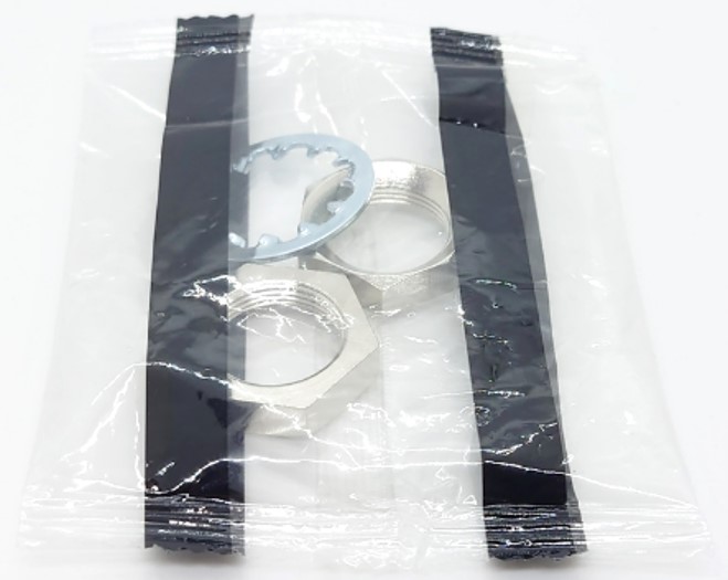

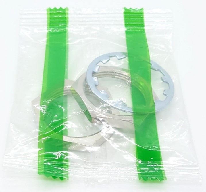

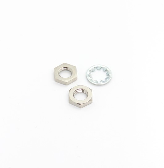

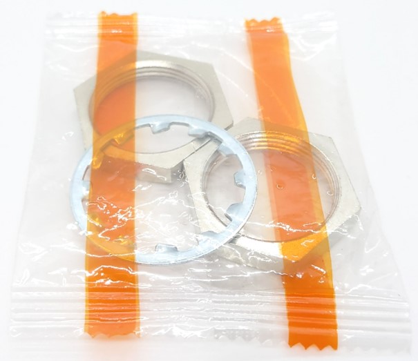

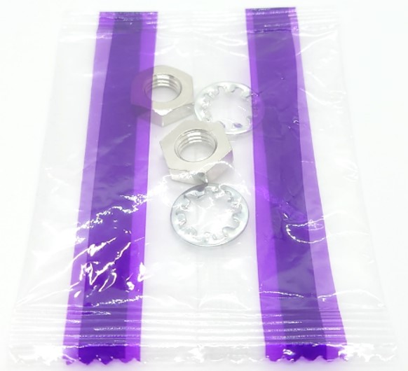

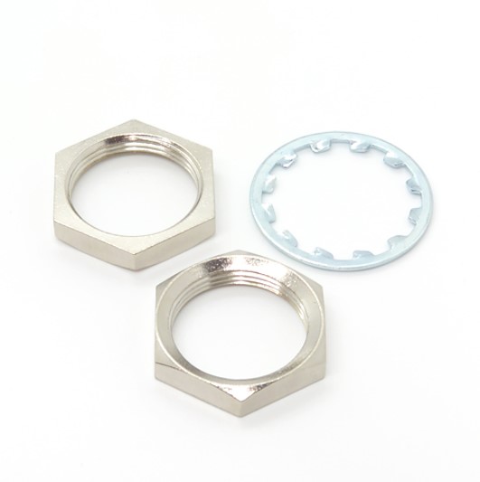

超長距離/長距離 タイプ (シールド) | M8 | E2E-X4C18 E2E-X4C1L8 E2E-X3C18 E2E-X3C1L8 | E2E-X4C28 E2E-X4C2L8 E2E-X3C28 E2E-X3C2L8 | | Y92E-NWM08-E2EN
|  | 締付ナット(黄銅 ニッケルメッキ) /2個 歯付座金(鉄 亜鉛メッキ) /2個 |
| M12 | E2E-X9C112 E2E-X9C1L12 E2E-X6C112 E2E-X6C1L12 | E2E-X9C212 E2E-X9C2L12 E2E-X6C212 E2E-X6C2L12 | E2E-X6C312 E2E-X6C3L12 | Y92E-NWM12-E2EN
| M18 | E2E-X14C118 E2E-X14C1L18 E2E-X12C118 E2E-X12C1L18 | E2E-X14C218 E2E-X14C2L18 E2E-X12C218 E2E-X12C2L18 | E2E-X12C318 E2E-X12C3L18 | Y92E-NWM18-E2EN
|  | 締付ナット(黄銅 ニッケルメッキ) /2個 歯付座金(鉄 亜鉛メッキ) /1個 |
| M30 | E2E-X23C130 E2E-X23C1L30 E2E-X22C130 E2E-X22C1L30 | E2E-X23C230 E2E-X23C2L30 E2E-X22C230 E2E-X22C2L30 | E2E-X22C330 E2E-X22C3L30 | Y92E-NWM30-E2EN
超長距離/長距離 タイプ (非シールド) | M8 | E2E-X8MC18 E2E-X8MC1L8 E2E-X6MC18 E2E-X6MC1L8 | E2E-X8MC28 E2E-X8MC2L8 E2E-X6MC28 E2E-X6MC2L8 | | Y92E-NWM08-E2E
| M12 | E2E-X16MC112 E2E-X16MC1L12 E2E-X10MC112 E2E-X10MC1L12 | E2E-X16MC212 E2E-X16MC2L12 E2E-X10MC212 E2E-X10MC2L12 | E2E-X10MC312 E2E-X10MC3L12 | Y92E-NWM12-E2E
| M18 | E2E-X30MC1L18 E2E-X20MC1L18 | E2E-X30MC2L18 E2E-X20MC2L18 | E2E-X20MC3L18 | Y92E-NWM18-E2E
| M30 | E2E-X50MC1L30 E2E-X40MC1L30 | E2E-X50MC2L30 E2E-X40MC2L30 | | Y92E-NWM30-E2E
中距離/短距離 タイプ (シールド) | M8 | E2E-X2C18 E2E-X2C1L8 E2E-X1R5C18 E2E-X1R5C1L8 | E2E-X2C28 E2E-X2C2L8 E2E-X1R5C28 E2E-X1R5C2L8 | | Y92E-NWM08-E2E
| M12 | E2E-X4C112 E2E-X4C1L12 E2E-X2C112 E2E-X2C1L12 | E2E-X4C212 E2E-X4C2L12 E2E-X2C212 E2E-X2C2L12 | E2E-X4C312 E2E-X4C3L12 E2E-X2C312 E2E-X2C3L12 | Y92E-NWM12-E2E
| M18 | E2E-X8C118 E2E-X8C1L18 E2E-X5C118 E2E-X5C1L18 | E2E-X8C218 E2E-X8C2L18 E2E-X5C218 E2E-X5C2L18 | E2E-X8C318 E2E-X8C3L18 E2E-X5C318 E2E-X5C3L18 | Y92E-NWM18-E2E
| M30 | E2E-X15C130 E2E-X15C1L30 E2E-X10C130 E2E-X10C1L30 | E2E-X15C230 E2E-X15C2L30 E2E-X10C230 E2E-X10C2L30 | E2E-X15C330 E2E-X15C3L30 E2E-X10C330 E2E-X10C3L30 | Y92E-NWM30-E2E
中距離/短距離 タイプ (非シールド) | M8 | E2E-X4MC18 E2E-X4MC1L8 E2E-X2MC18 E2E-X2MC1L8 | E2E-X4MC28 E2E-X4MC2L8 E2E-X2MC28 E2E-X2MC2L8 | | Y92E-NWM08-E2E
| M12 | E2E-X8MC112 E2E-X8MC1L12 E2E-X5MC112 E2E-X5MC1L12 | E2E-X8MC212 E2E-X8MC2L12 E2E-X5MC212 E2E-X5MC2L12 | E2E-X8MC312 E2E-X8MC3L12 E2E-X5MC312 E2E-X5MC3L12 | Y92E-NWM12-E2E
| M18 | E2E-X16MC118 E2E-X16MC1L18 E2E-X10MC118 E2E-X10MC1L18 | E2E-X16MC218 E2E-X16MC2L18 E2E-X10MC218 E2E-X10MC2L18 | E2E-X16MC318 E2E-X16MC3L18 E2E-X10MC318 E2E-X10MC3L18 | Y92E-NWM18-E2E
| M30 | E2E-X30MC1L30 E2E-X18MC130 E2E-X18MC1L30 | E2E-X30MC2L30 E2E-X18MC230 E2E-X18MC2L30 | E2E-X30MC3L30 E2E-X18MC330 E2E-X18MC3L30 | Y92E-NWM30-E2E
