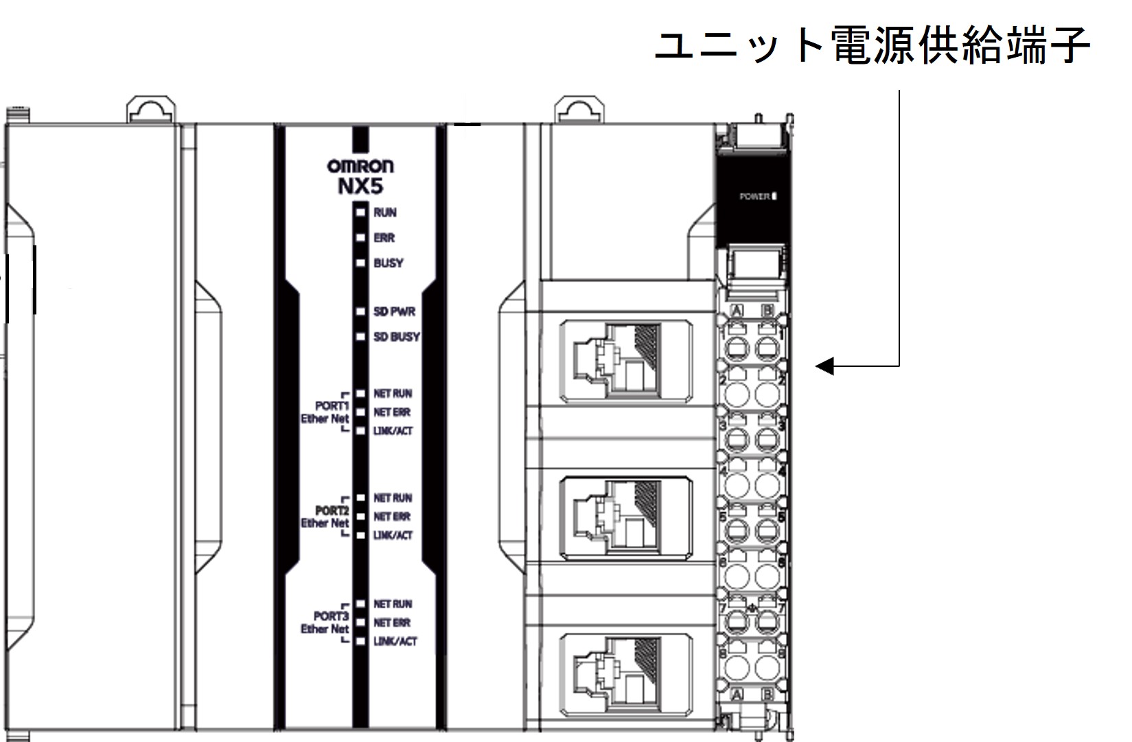

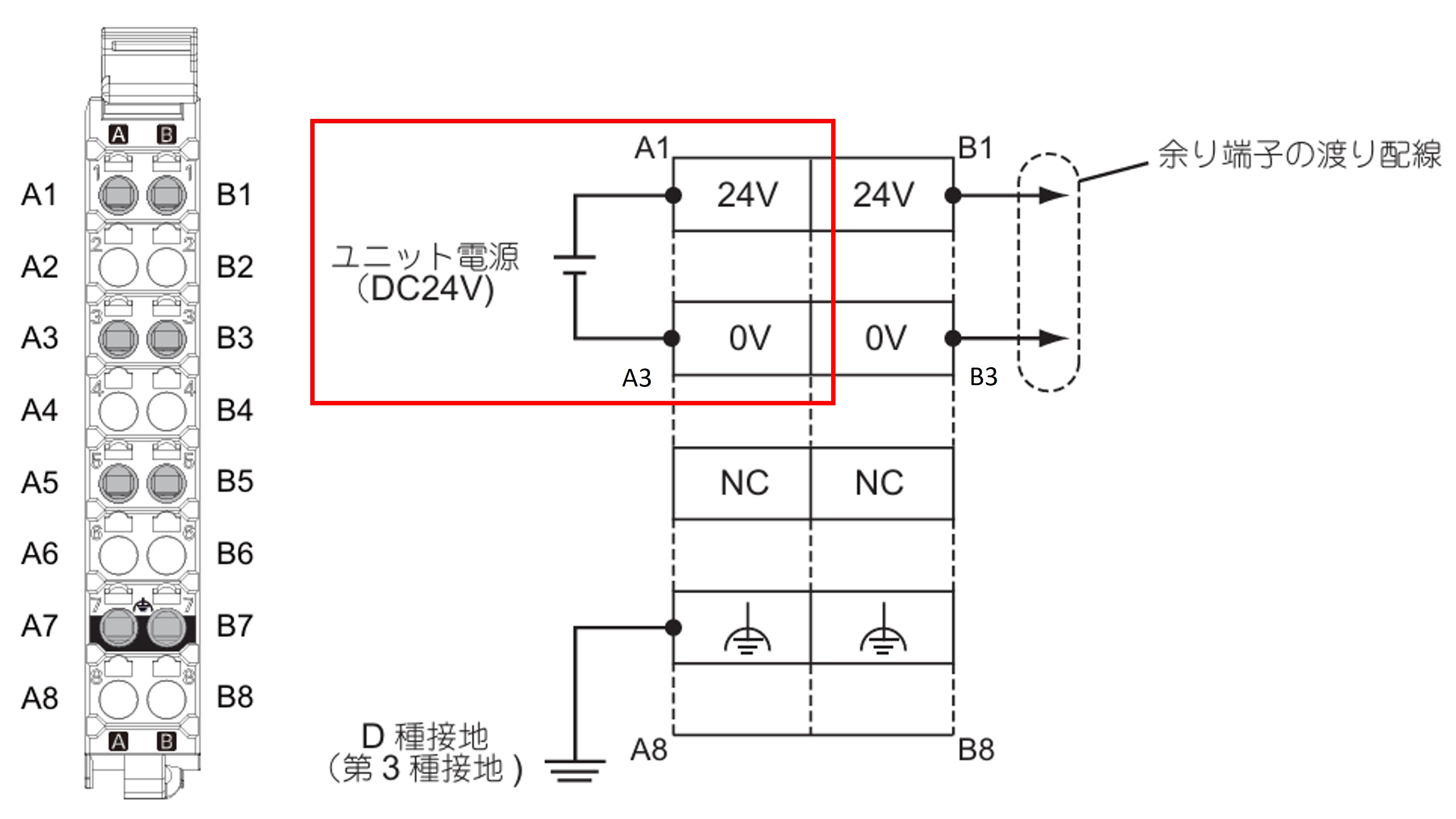

NX102/502 CPUユニットへの電源供給方法について説明しています。
NX102/ 502 CPUユニットに電源供給する方法を教えてください。
