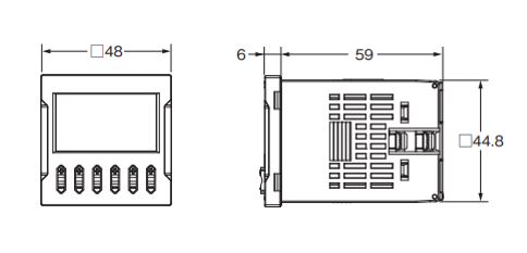

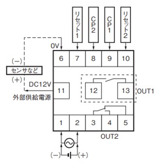

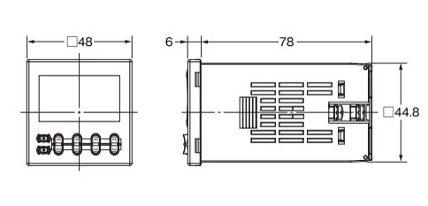

H7CX-AWD1-Nの推奨代替品と主な相違点を教えてください。
H7CX-AWD1-Nの代替品をご紹介します。また、置き換えにあたり主な仕様の比較と相違点を説明します。
