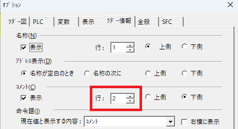

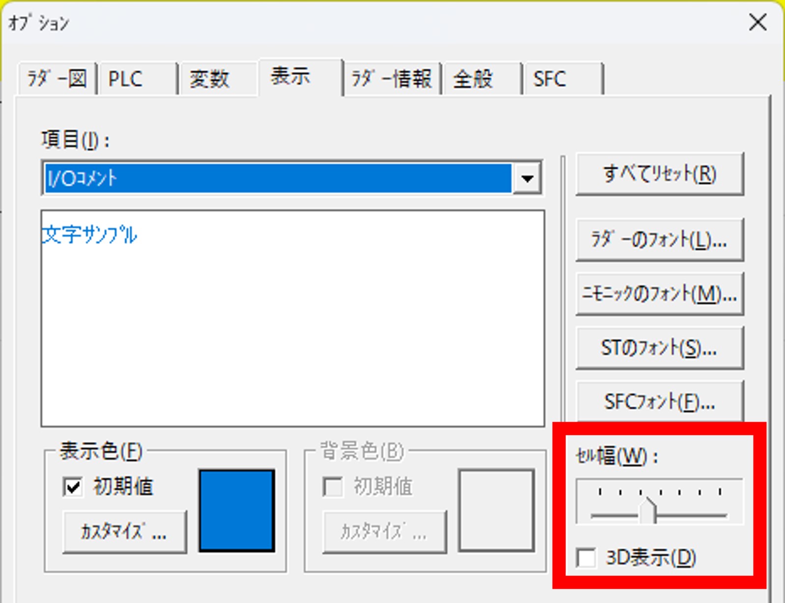

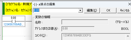

CX-Programmerのラダー画面で、長いコメントを全て表示する方法について説明します。
CX-Programmerのラダー画面で、長いコメントを途中で切れることなく表示できますか?
