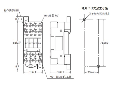

パナソニック製 RT3S-12V(AY33001)、RT3S-24V(AY33002)のオムロン相当品と主な相違点を教えてください。
パナソニック製RT3S-12V(AY33001)、RT3S-24V(AY33002)の相当品をご紹介します。また、置き換えにあたり主な仕様の比較と相違点を説明します。
