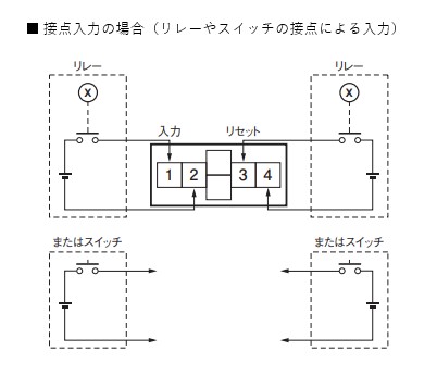

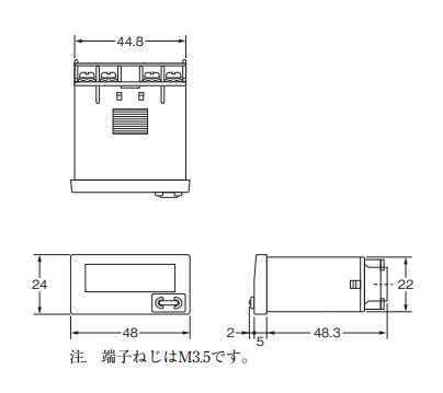

北陽電機製カウンタ AC-NSA(電源電圧DC24V)のオムロン相当品と主な相違点を紹介します。
北陽電機製 AC-NSA(電源電圧DC24V)のオムロン相当品と主な相違点を教えてください。
