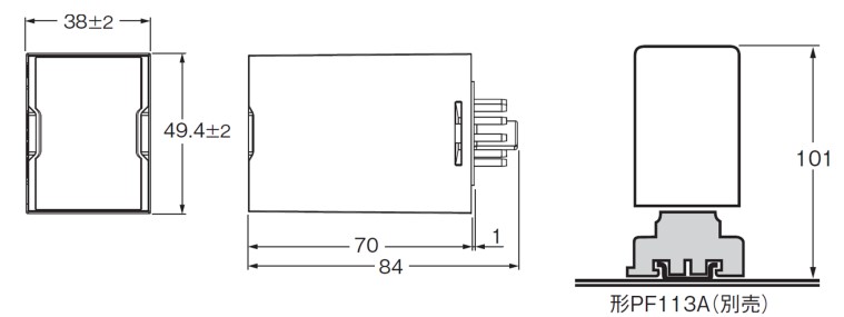

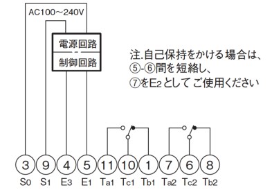

春日電機製 FLRP301B のオムロン相当品と主な相違点を教えてください。
春日電機製 FLRP301B のオムロン相当品と主な相違点を外形図、配線図を合わせて紹介します。
