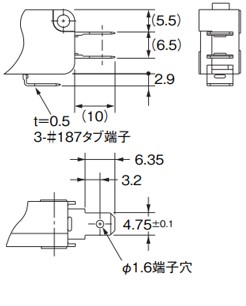

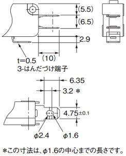

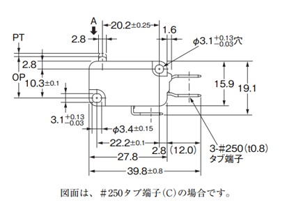

アズビル製マイクロスイッチ V-5110Eの相当品をご紹介します。また、置き換えにあたり主な仕様の比較と相違点を説明します。
アズビル製 V-5110E のオムロン相当品と主な相違点を教えてください。
