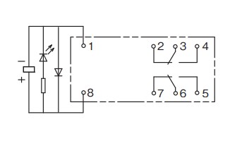

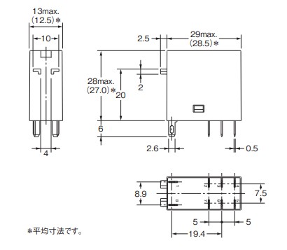

IDEC製 RJ2S-CLD-D24のオムロン相当品と主な相違点を紹介します。
IDEC製 RJ2S-CLD-D24のオムロン相当品と主な相違点を教えてください。
