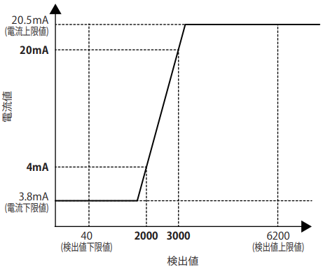

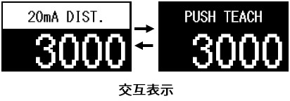

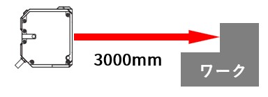

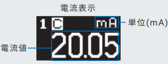

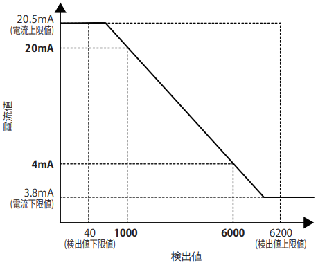

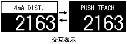

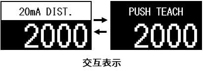

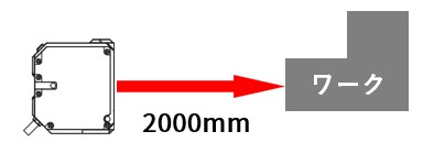

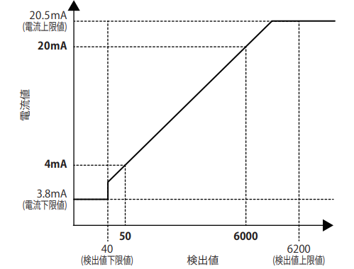

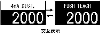

E3AS-HFは検出値に対する電流出力の範囲(4-20mA)を変更することはできますか?
E3AS-HFの計測値と電流出力の関係と、任意の値に変更したい場合の操作手順を説明します。
