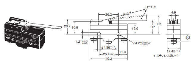

アズビル製マイクロスイッチ BZ-RW-J14の相当品をご紹介します。また、置き換えにあたり主な仕様の比較と相違点を説明します。
アズビル製 BZ-RW-J14のオムロン相当品と主な相違点を教えてください。
