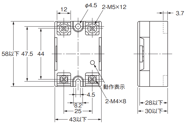

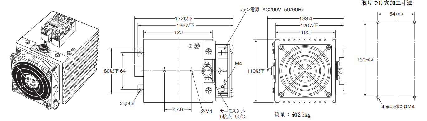

三菱製 US-K70 のオムロン相当品と主な相違点を外形図、配線図を合わせて紹介します。
三菱電機製 US-K70 のオムロン相当品と主な相違点を教えてください。
