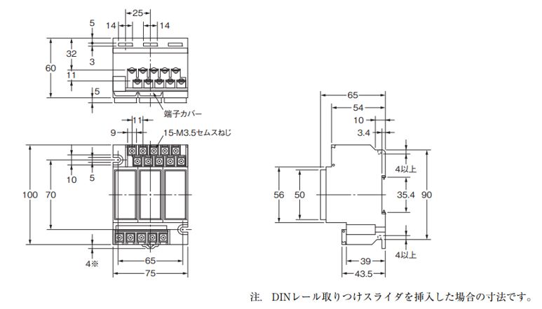

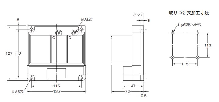

パナソニック製フロートレス液面リレー 21F-IK(AF2155K)の相当品をご紹介します。また、置き換えにあたり主な仕様の比較と相違点を説明します。
パナソニック製 21F-IK(AF2155K)のオムロン相当品と主な相違点を教えてください。
