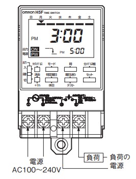

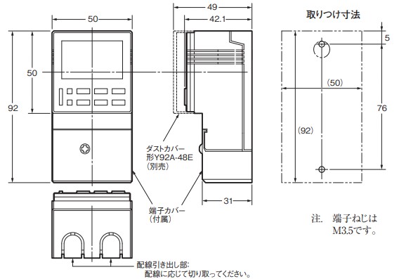

パナソニック製 TB5001のオムロン相当品と主な相違点を教えてください。
パナソニック製 TB5001の相当品をご紹介します。また、置き換えにあたり主な仕様の比較と相違点を説明します。
