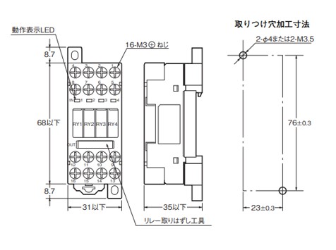

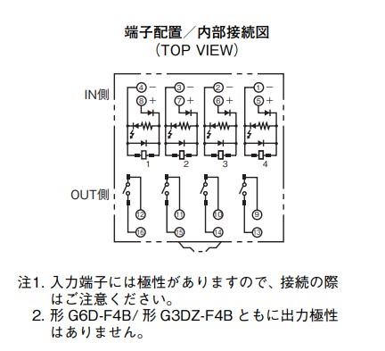

パナソニック製 RT3SN-24V(AY32002)のオムロン相当品と主な相違点を教えてください。
パナソニック製 RT3SN-24V(AY32002)のオムロン相当品と主な相違点を紹介します。
