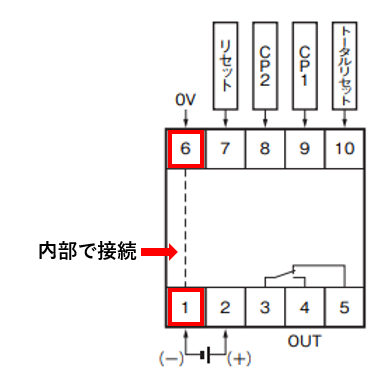

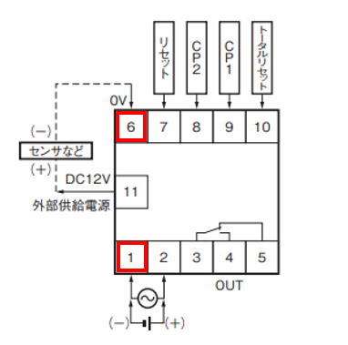

H7CC-ADの1番端子と6番端子は、内部で繋がっていますか?
H7CCシリーズの、電源のマイナスと入力のコモン(0V)の内部接続の有無について説明します。
