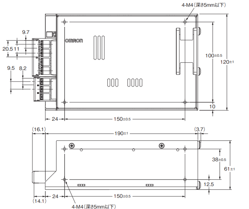

ミンウェル製スイッチング電源 LRS-450-24 の相当品をご紹介します。また、置き換えにあたり主な仕様の比較と相違点を説明します。
ミンウェル製 LRS-450-24 のオムロン相当品と、主な相違点を教えてください。
