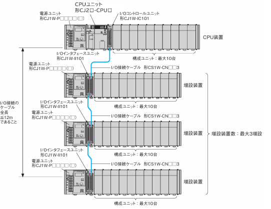

CJ2シリーズCPUユニットに装着可能なユニットの接続台数を教えてください。
CJ2シリーズCPUユニットへの装着可能な最大接続台数を紹介します。
