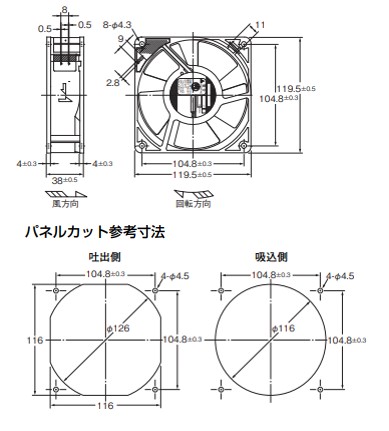

パナソニック製 ASEN104519 のオムロン相当品と主な相違点を教えてください。
パナソニック製 ASEN104519のオムロン相当品と主な相違点を紹介します。
