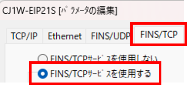

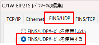

CJ1W-EIP21からCJ1W-EIP21Sに置き換えたところ、FINS通信ができなくなりました。 原因と対処方法を教えてください。
CJ1W-EIP21からCJ1W-EIP21Sに置き換えた際に、FINS通信ができなくなる場合の設定確認ポイントについてご説明します。
