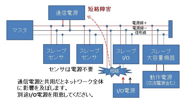

電源を共通にした場合の懸念点、通信電源と、スレーブ機器の動作電源やI/O電源を別々に用意することを推奨している理由について説明します。
FA用通信ネットワークの通信電源と、スレーブ機器用の動作電源やI/O電源を共通にすることはできますか?
