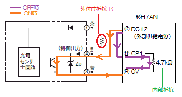

抵抗を接続してオープンコレクタ出力のセンサを電圧入力の機器(デジタルパネルメータ、カウンタなど)に接続する方法について、E3Z-T61とH7ANの組み合わせを例に説明します。
