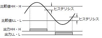

デジタルパネルメータの比較出力がチャタリングしてしまいます。対策を教えてください。
K3HB-X、K3HB-S、K3HB-V、K3HB-R、K3HB-P、K3HB-C、K3HB-H、K3GN、K3MAのヒステリシス、出力オフディレイ、起動補償タイマを設定する対策を紹介します。
