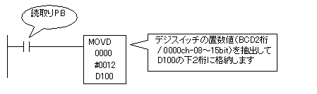

デジタルスイッチからBCD2桁/0ch-08~15bitの入力データを任意のchに取り込む回路の組み方を教えてください。
ディジット転送(MOVD)命令を使用した 1~16bit(1~4ディジット)分を任意のchに転送する回路について説明します。
