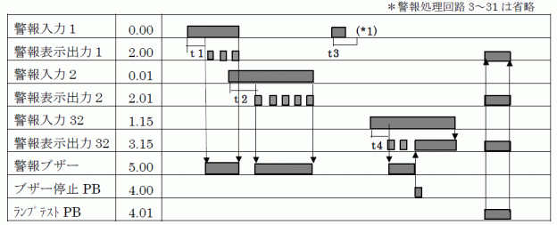

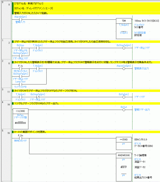

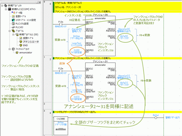

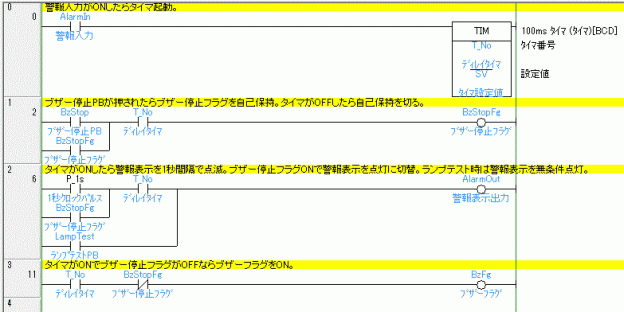

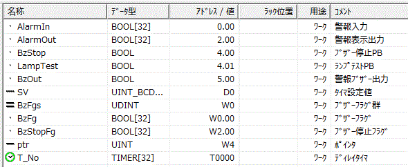

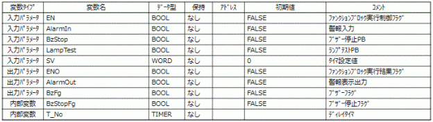

アドレスオフセット方式、ファンクションブロック方式 インデックスレジスタ方式による、ディレイ要素を有するアナンシェータ回路の回路例を紹介します。
ディレイ要素付きアナンシェータ回路を教えてください。
