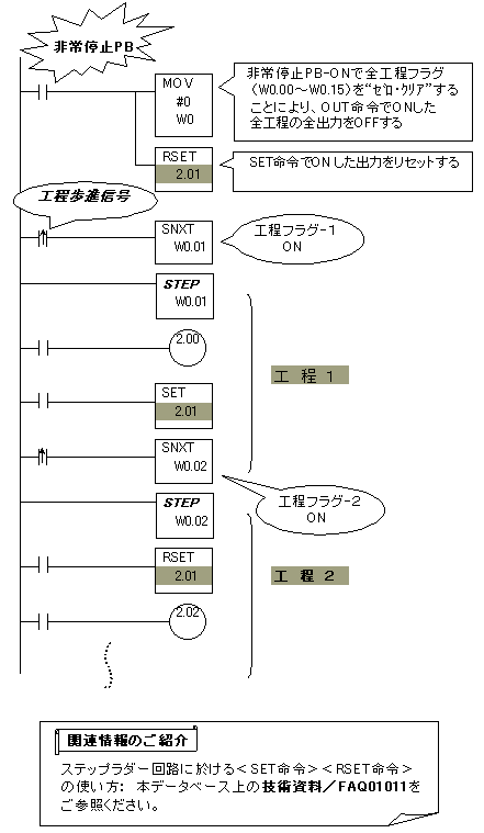

工程フラグ全体を一斉にゼロ・クリアする方法をご紹介します。
非常停止PB-ONでステップラダー回路の全出力をOFFする回路を教えてください。 ただし、復帰処理は「初期状態」からの自動運転再スタートを条件とします。
