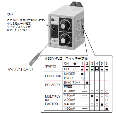

SDVはDCのマイナス電圧で使用できますか?
ボルティジ・センサ SDVでDC(直流)のマイナス電圧で使用できる機種の紹介です。
