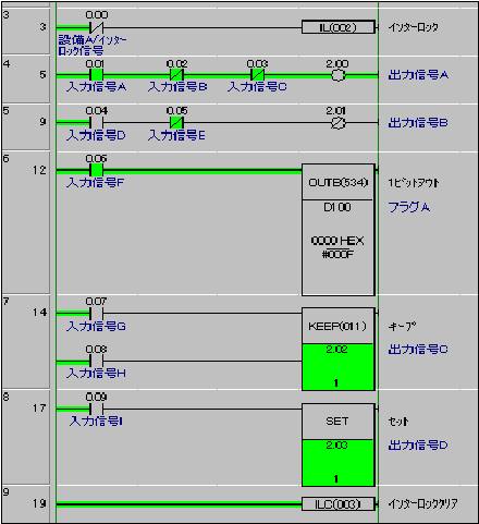

IL命令でOFFされる出力とOFFされない出力の区別を教えてください。
CS1-H、CJ1-H、CJ1M、CJ2H、CJ2Mシリーズのインタ-ロック命令(IL命令)について説明します。
