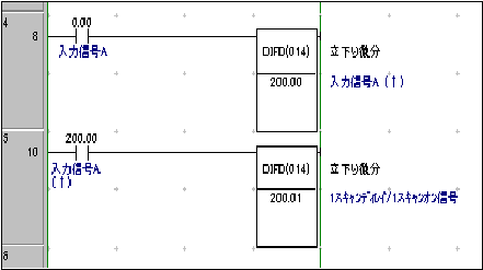

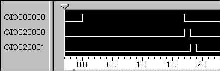

入力信号A/0.00がONからOFFになってから1スキャン遅れて、内部補助リレー/200.01を1スキャンだけONさせる回路のラダー回路図です。
入力信号ONからOFFへの立ち下がりから1スキャン遅れて任意の信号を1スキャ ンだけONさせる回路を教えてください。
